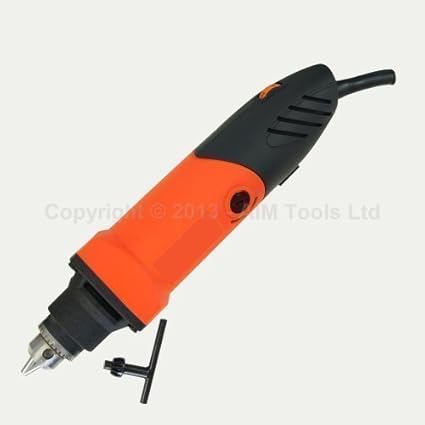

Sì, uso anche la smerigliatrice angolare (detta anche "flessibile") tipo quella che ha postato Ludo, ma ultimamente preferisco sempre usare quella lineare, come questa.
Sul suo mandrino ci monto i dischi da 3 pollici (7,5cm) con i quali riesco ad arrivare in punti molto ostici ed ho maggiore controllo sulla profondità dell'abrasione
Montati, assomigliano a questo qua:

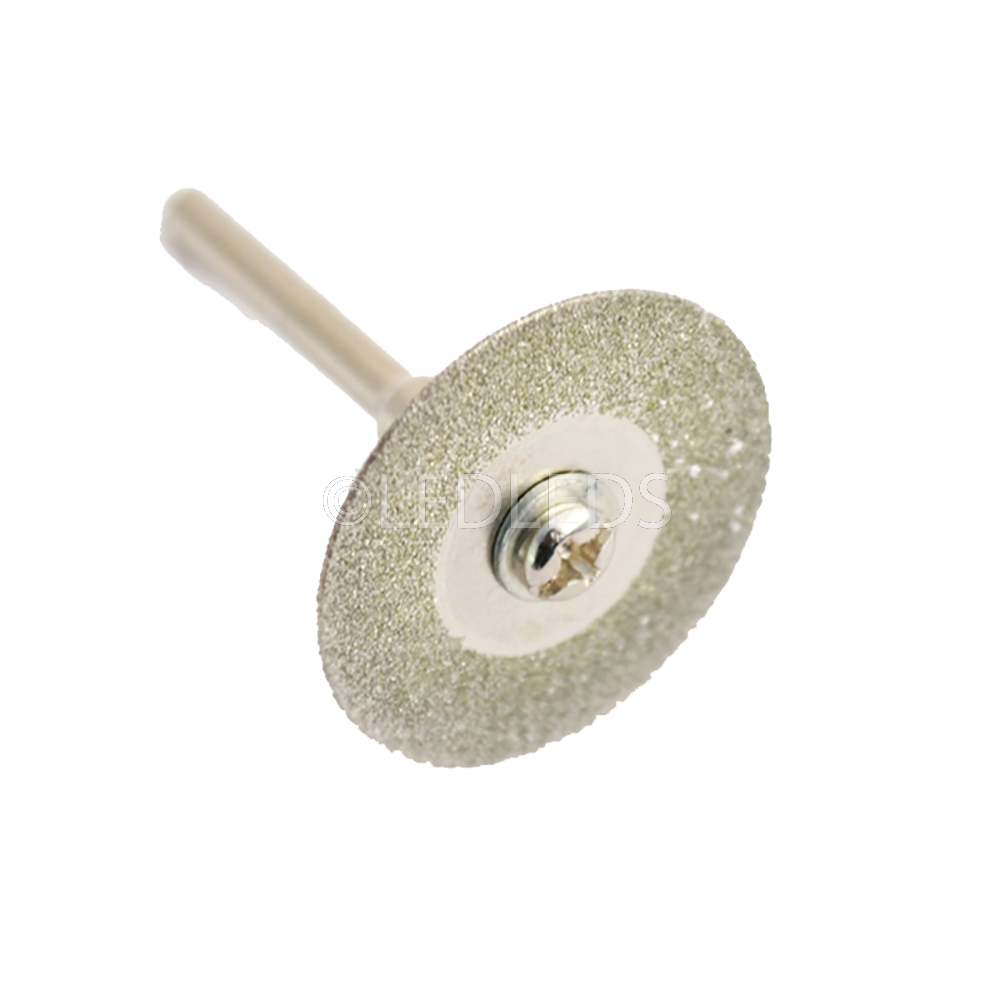

Volendo, sul suo mandrino monto anche gli accessori del dremel, rispetto al quale però è mooooooooolto più potente!  (su)
Tipo questi dischetti diamantati
O le fresette diamantate per smussare negli angoli più impossibili.
