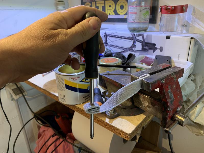

Dunque dato che i ricambi in circolazione sono praticamente gomme da masticare prive di tramatura telata che non solo
vi sfasciano le porte ma soprattutto sono rischiose per l' incolumità, io da anni ormai me le rifaccio usando di solito
pezzi di cinghie di torsione avvolte ovviamente nelle anime originali tolte dalla gomma delle cinghie originali rotte.
Dato che la posteriore dx che avevo rifatto molti anni fa era alla frutta l' ho rifatta cambiando materiale.
Stavo giusto cambiando le cinte delle persiane e avevo diversi avanzi:
Avvolgimento con bostik su anima originale e bucature tessuto con cacciavite rovente

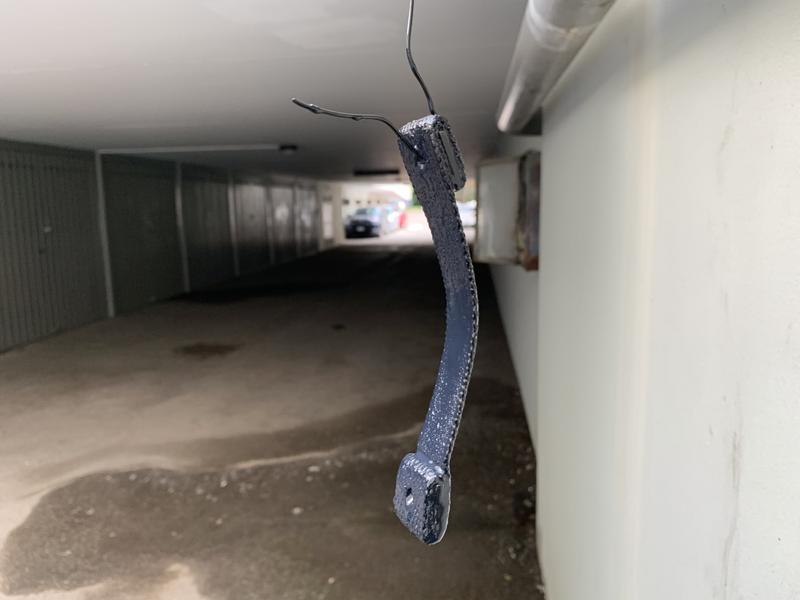

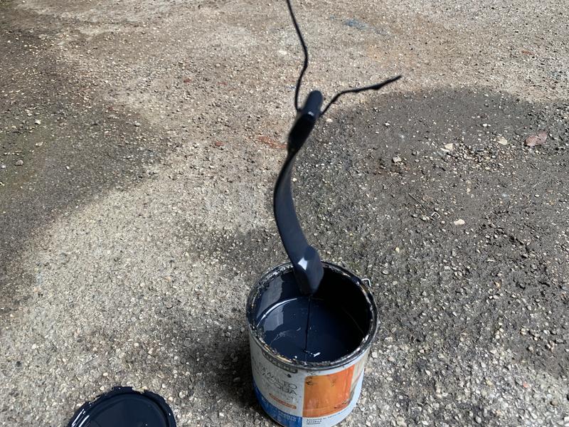

Ora io di solito ci davo una pacca di spray ma questa volta mi son detto le affogo nella vernice all' acqua e vediamo che succede:
sgocciolamento, rasatura di vernice in eccedenza con la lama e asciugatura:

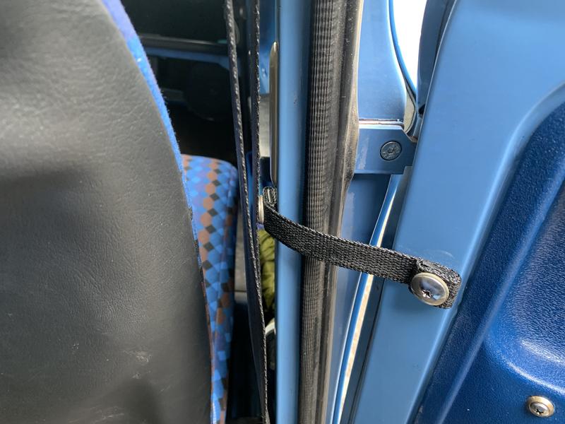

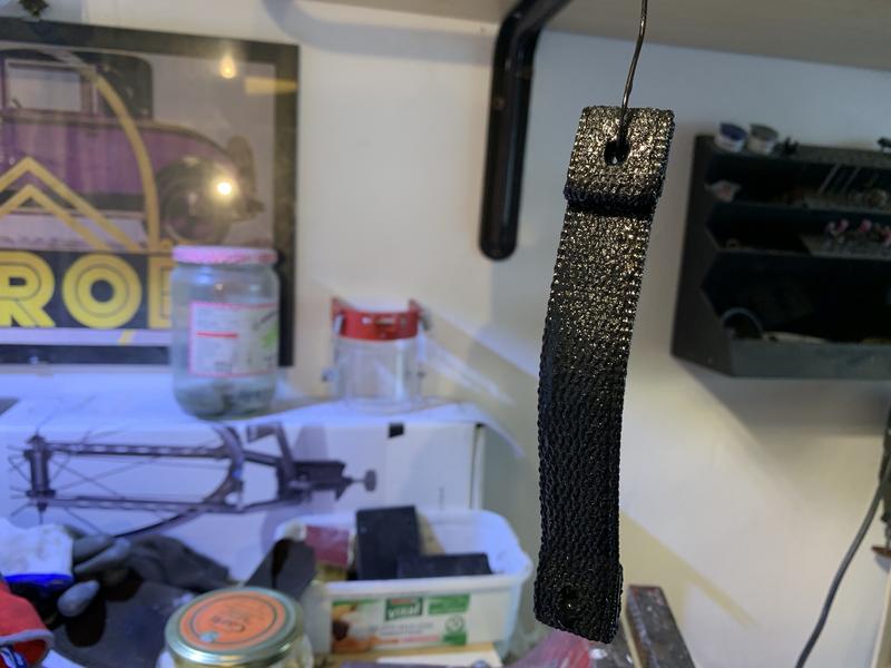

L' indomani:
Si potrà obiettare che non vi è sufficiente elasticità, ma io utilizzo questo sistema da anni, non mi ha mai dato problemi
e funziona bene.
Sono sicuro che molti di voi avranno fatto la stessa cosa, questa è solo una mia personale versione che mi inventai diversi anni fa
e che mi son divertito ad aggiornare.

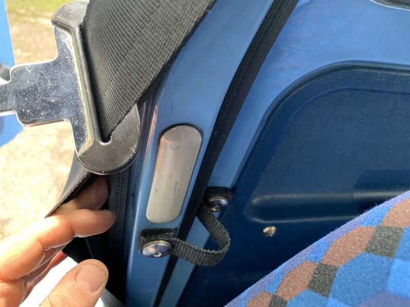

Ariecchime, ho fatto qualche foto del "capolavoro"  ;D
Live long and prosper
Mi piace molto questa idea, unica cosa sul terminale avrei ripiegato la gomma in modo da farlo sembrare più originale e non far notare
la cinta da persiane.
Ottima idea comunque credo che me ne approprierò  ;D
