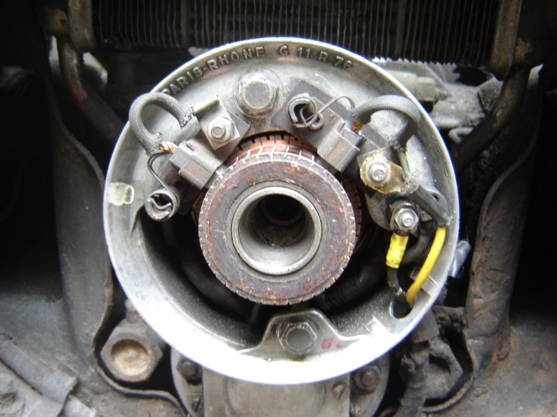

si il blu è sottochiave
se ne parla qui:
http://forum2pattes.forumactif.com/electricite-f15/regulateur-6-volt-t54827.htm?highlight=r%e9gulateur+6+volts
non mi è chiara 'sta faccenda ma forse ho capito male,  traduco in breve,
Una dinamo regolata per il positivo ( + ) ha un'avvolgimento induttivo alla massa
mentre una dinamo regolata da un meno ( - ) non ha un collegamento induttivo alla massa
Une dynamo régulée par le + a un coté de l'enroulement inducteur à la masse
Une dynamo régulée par le - n'a pas de connexion inducteur à la masse
esempio: Regolatore pre  7/62 si abbina con Dinamo  Paris RhĂ´ne R76 o Ducellier 70/60
mentre per i post 7/62 si abbina la Dinamo Paris RhĂ´ne R111 o Ducellier 72/76
(montate anche su Renault 4 et Dauphine)
quindi riassumendo con la mia dinamo  (Paris RhĂ´ne G11R76) va montato un regolatore pre '62 (eccitazione al meno (-))
spero si capisca cosa intendo Ciao!!  (felice)
