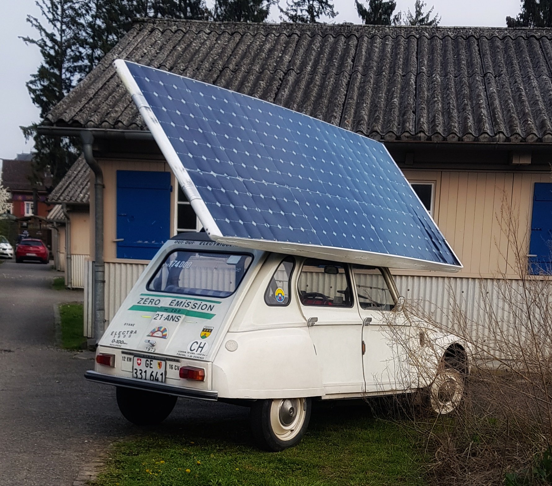

Il miglioramento più evidente che è stato fatto sulla Dyane Electra è senz'altro aver aggiunto un enorme pannello solare sul tettuccio  (sorpreso)
notare le cifre indicate sul bauletto, 21 anni e 174.000 km  (superok)
questo pannello solare serve per ricaricare le batterie aumentandone l'autonomia, quando si viaggia in afree senza la possib ilità di ricaricarle dalla presa di corrente  ;D
il pannello è amovibile e permette una potenza elettrica di 1,4 KWp, inoltre c'è la possibilità di utilizzare l'energia fotovoltaica in eccesso immettendola nella rete elettrica
ovviamente questo pannello ha un costo di 15.000 CHF, 9.000 €
queste cifre sono indicative, in quanto si riferiscono al 2010, probabilmente oggi una modifica del genere ed un pannello solare costeranno sicuramente di meno  ;)
