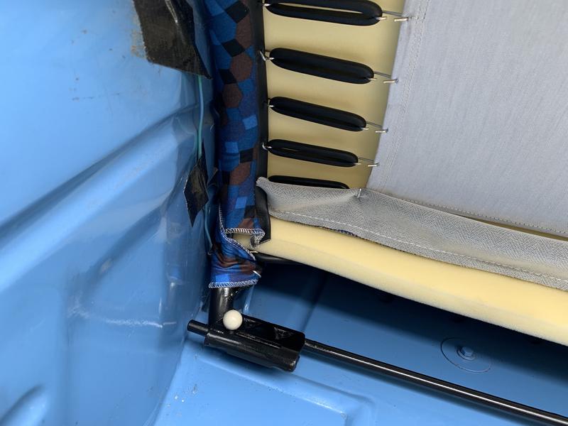

Ciao a tutti, avrei bisogno di un' informazione: avendo appena rifatto i sedili vorrei sistemare una cosa che non ho mai sistemato.
Mi spiego meglio, io non ho mai avuto i due ancoraggi dei passaruota cui si si dovrebbero inserire i perni della panchetta posteriore.
Quando mi regalarono l' auto circa venti anni fa io non ricordo bene ma sono quasi sicuro non ci fossero più e che il tutto fu tappato con
dello stucco, comunque sia sono passati troppi anni anni per ricordare bene,ma la situazione è questa e una foto parlerà più chiaro:
Mi servirebbe sapere se sono rivettati, avvitati, se il filetto è nel passaruota o se vi sono viti passanti (cosa che non credo)
e ee li trovo soprattutto perchè credo sia un ricambio irreperibile...
Parlo di questi tanto per essere più chiaro:

1- il sedile è il suo originale? perchè nella mia rossa del 78 il fissaggio è tramite una leva centrale che si infila in un foro ovale nel fondo scatolato
2- si, si trovano dai ricambisti, su internet dovrai cercare un po perchè non ricordo il nome specifico
3- come si fissano: come vedi dalla foto hanno due viti a testa esagonale ma non ricordo sul passaruota cosa abbiano, se un dado all'esterno oppure  un dado saldato o altro, penso proprio che non sia solo la lamiera a tenerli
e come stava fermo il sedile fino ad ora?

ecco una foto del sedile, ingrandendola vedrai (non molto bene) la levetta al centro

Ho guardato sul libretto originale ed effettivamente lo segna a levetta, eppure io ho questo ricordo di
queste "cose" che ho rimosso e che ho chiuso con dello stucco ma a questo punto forse era sola della ruggine..
chissà  ??? parliamo di vent'anni fa, ma se è un damier, se è del 78 e se è a leva temo di aver fatto il lavoro su un telaio sbagliato.
Due ne avevo e tutti e due così...quello con rivestimento distrutto ma originale era a strisce quindi più recente il che confermerebbe
il cambio di sistema dal ? 79? 80?  (?) (nonso)
