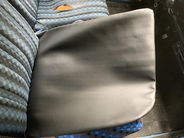

Il retro delgli anteriori non è blu, ma nero.
Non stanno poi così male comunque

Ho proseguito nel lavoro
find the nearest chevron gas station
huntington branch near me
Ho usato una gommapiuma da 3cm abbastanza densa e devo dire che la sensazione di rigidità che mi da ovviamente di più sulla schiena è una cosa a
cui non sono molto abituato.
Cioè non si può dire scomodo, ma il feeling è più da macchina moderna....che dite si mollerà un pò con l' utilizzo? forse era meglio da due
ma ormai l' avevo presa.
Vi sono delle diversità in questi rivestimenti tipo il ferro interno che qui non è applicabile, le orecchie diverse... ci ho sclerato parecchio
ma alla fine è venutobene, la perplessità è più sul feeling.
Avevo della spugna da due che potevo mettere sullo schienale ma non mi piace fare una scarpa e uno zoccolo e in più la gommapiuma
 mi da sensazione di robustezza e durevolezza che la spugna non mi da.
Forse si tratta solo di farci l' abitudine  (guid)

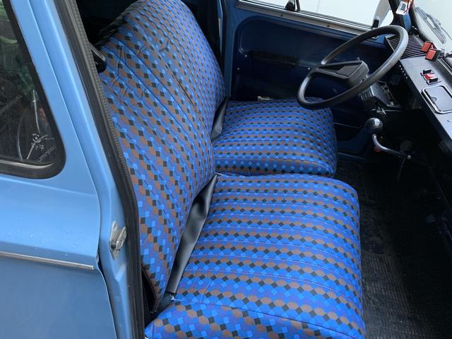

Infine ho rifatto tutto con la spugna da due e finalmente sono soddisfatto.
La sensazione è finalmente quella di un sedile originale ed è comodissimo, una vera goduria  (su)
Sostenuto ma morbido e molleggiato al contempo, sono davvero contento  :) anche se ho ancora il sedile dietro da fare.

Finiture e graffettate varie....
e finalmente...
Non so nemmeno da quanto anni agognavo di rifarmi i sedili  (nonso) ma non lo ho mai fatto un pò per il costo, ma soprattutto perchè
non ero mai convinto su questo benedetto damier, ma il tempo passa... indugiare va bene ma non troppo  (su)
