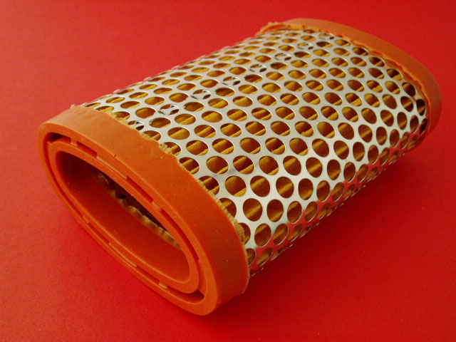

lo ricordo io
questo ha il rivestimento forato in metallo e con i terminali in plastica, ma in sostanza è lo stesso
in effetti anch'io non ne ho mai capito la funzione...  (nonso)

infatti: quello di carta cosa può fare... forse nelle bicilindriche solamente

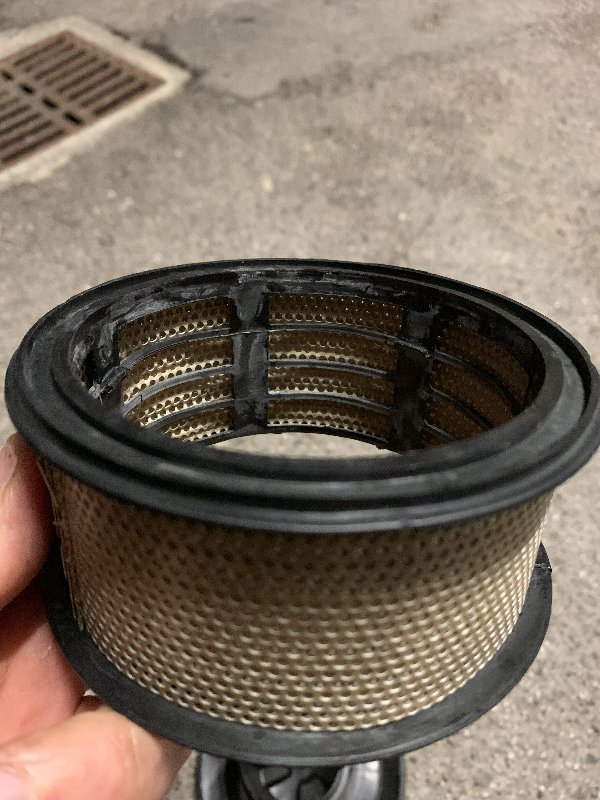

« Risposta #69 il: 29 Maggio 2020, 23:04:30 pm »
A breve cioè sono sceso e le ho fatte  :)
Questa è la inquietante spugna nera....
E questo l'oggetto del mistero...
Qua ho trovato una vecchia foto su piccllick dove si vede qualcosa di molto simile...

« Risposta #70 il: 29 Maggio 2020, 23:44:58 pm »
proprio come lo ricordavo  (su)

Oggi ho rimosso queste fasce bucherellate che posso rimontare quando voglio (basta una sparapunti) e ho rimesso la spugna sulla gabbia senza le fasce.
Il motore mi sembra più brillante, ma forse è solo un'impressione data anche dal recente cambio olio e filtro.
Comunque sia se lo lascio così che succede? vedo che molti filtri non ce l'hanno proprio queste fasce, però sul corpo della gabbia vi è un pernino minuscolo che funge proprio per infilarci uno dei bucherellini per fermare le fasce e iniziare ad arrotolare, quindi è tutto previsto ed originale.
Nessuno sa come mai alcuni filtri lo montano e alcuni no?
A me viene il dubbio che altro non sia che un dispositivo di sicurezza per non far entrare briciole di spugna di un eventuale filtro sbriciolato....però è anche vero che l'ingresso di aria è teoricamente ridotto, mentre senza è più aperto.
