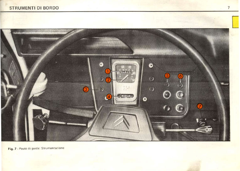

Approfitto della gentilezza per chiedere un'altra info sempre in materia di cruscotto...
Nel mio cruscotto manca una spia, qualcuno sa dirmi che spia dovrei collocare nel buco della mia plancia?
Nel dubbio ho acquistato da Cassis un kit di spie nuove...Solo che non so quale manca....Mi aiutate?

#4
Citazione da: spott25 - 25 Dicembre 2007, 23:42:28 PM
non so quale manca
immagini da
http://www.2cvclubitalia.com/php/2cv_09_16.php
quella che indichi come ind.direzione è la spia luci posizione/anabbaglianti
le altre due sono a disposizione dell'utente
per una ulteriore spia e un ulteriore interruttore
D.A. club cochabamba
Spot
Ho segnato nella foto le spie come si accendono nella mia macchina...
Ora che ci penso...nella mia non c'è la spia verde delle luci di posizione... (nonso)
2cv6 DOLLY
patatacotta
si! Come dice Narota posizione/ana di colore verde
