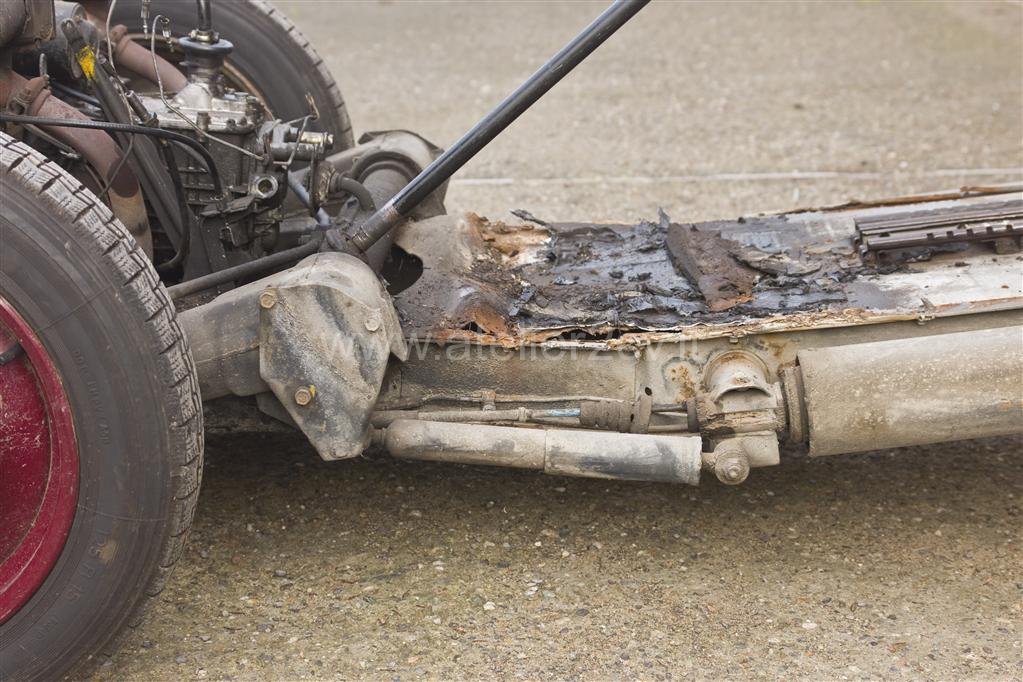

Telaio
Tutte le bicilindriche sono costituite da un pianale (telaio) a cui sono fissate sospensioni, scatola guida, motore e carrozzeria. La rottura del telaio è la paura più grossa di ogni appassionato perchè, al di là della pericolosità, la sostituzione richiede soldi e tempo.
In caso di piccole piegature causate da tamponamenti o piccoli (ma veramente piccoli) incidenti un telaio sano potrebbe essere ripristinato da un buon fabbro/carrozziere che sappia quello che sta facendo e che conosca la macchina mentre la rottura per “consunzione” impone il cambio. Il punto più delicato del telaio è appena dietro l’assale anteriore, zona più sollecitata e nella quale ristagna l’acqua aumentando il pericolo di ruggine.
Tra l’altro il telaio non è un parallelepipedo vuoto ma all’interno ci sono dei rinforzi necessari all’integrità e alla robustezza dell’intera struttura. Senza il loro contributo ovviamente non basterebbe il lamierino superiore e inferiore con il quale è chiuso il telaio. Anche questi hanno tendenza ad arrugginire.
Il telaio è visibile anche dall’interno della vettura non essendo coperto dalla carrozzeria, ma affiancato dai fondi della stessa.
