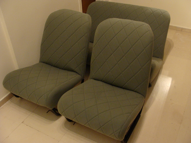

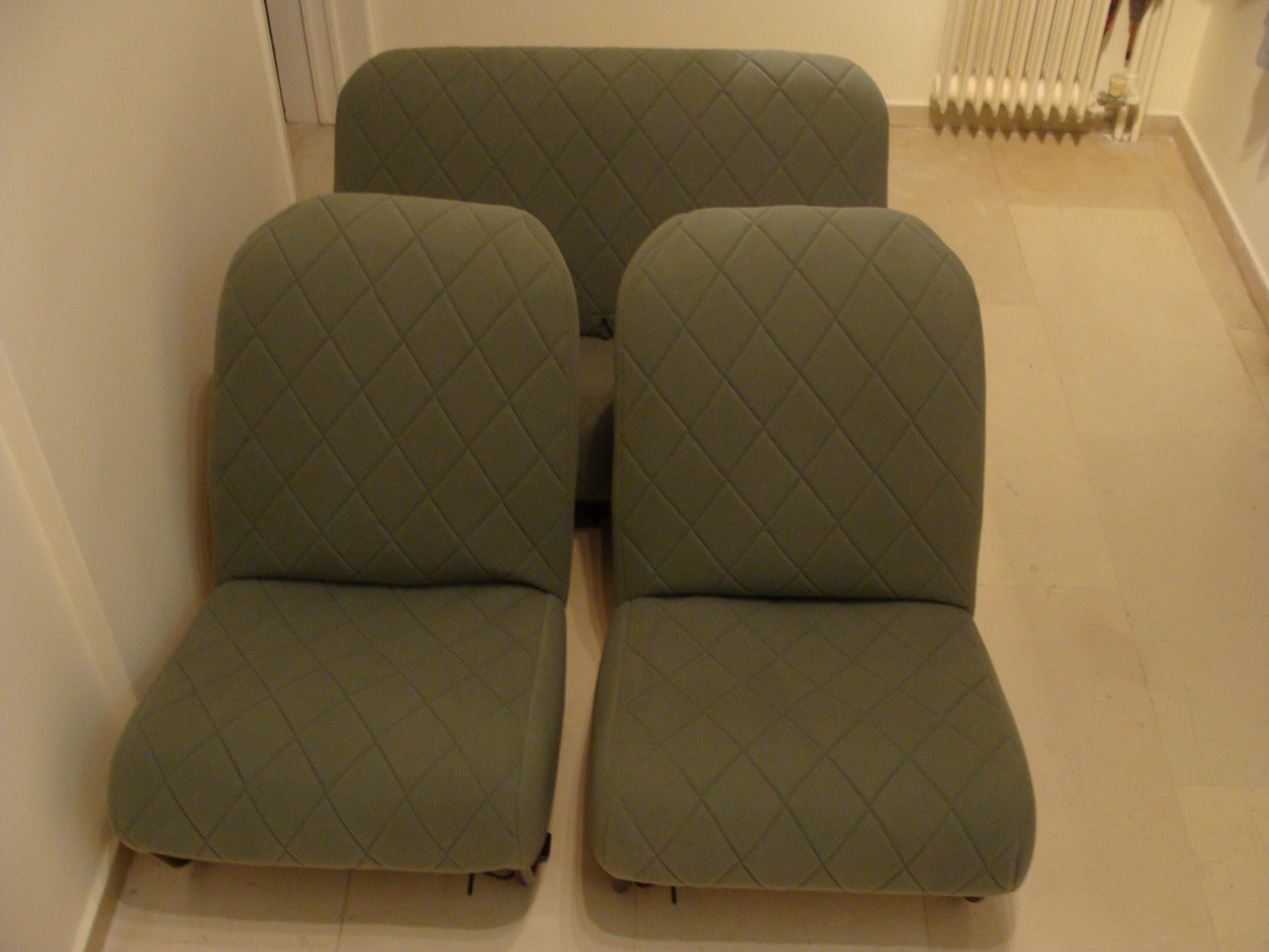

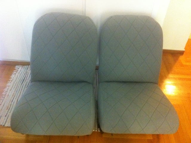

restauro sedili terminato  (guid)

Personalemente ho usato la spugna larga 3cm... e mi sembra ok!Ne larga ne stretta e per i sedili anteriori ho usato anche un foglio di feltro... per lo piu per non fare 'sfregare' gli elastici con la spugna...

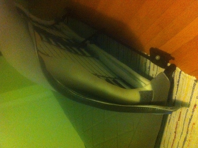

vi mostro anche una foto della capelliera originale che ho recuperato...
e fissata...

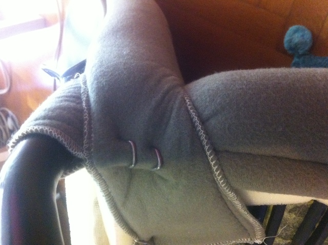

Ciao,
sto usando la spugna da 3 cm. per le sedute e da 2 cm. per lo schienale..., ho messo un foglio di moquette tra la rete e la spugna... e tanto bostic...., comunque mi sembra che stia venendo bene.
Hai una foto del collegamento posteriore dello schienale tra la foderina nuova e i ganci in gomma, come li hai collegati i due lati verticali?

ciao nicola,
per il collegamento posteriore ho usato una pinza da tapezziere (ha due scanalature longitudinali nei becchi in cui si alloggiano facilmente le graffe per poterle posizionare e stringere)
un saluto...

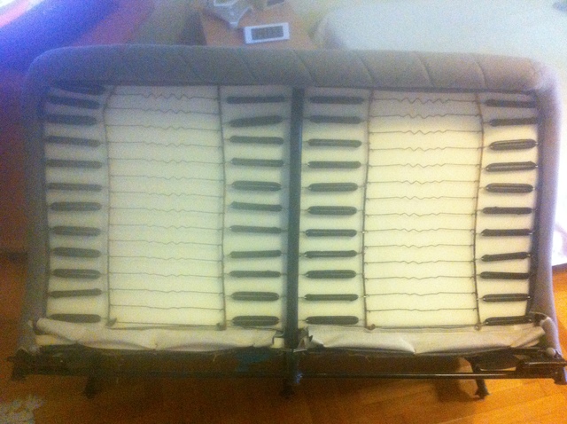

salve,

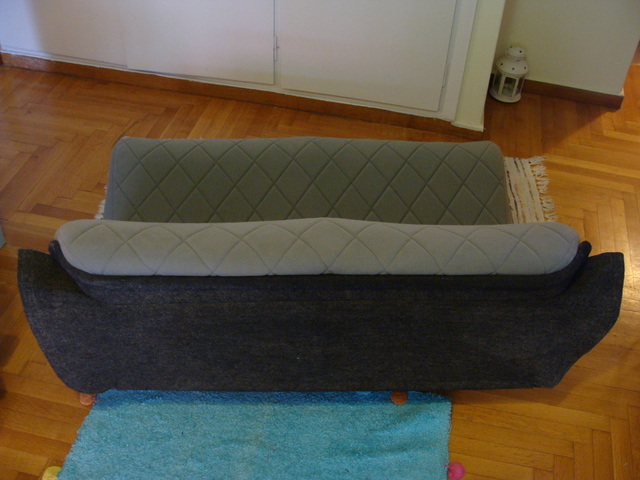

dopo due anni di riflessioni, alla fine ho deciso di sistemare i sedili.., questi i risultati:
panchetta posteriore
sistema di molleggio utilizzato
struttura quasi terminata
moquette copri molle
gommaspugna da 3 cm. per la seduta e da 2 cm. per lo schienale
risultato finale
seguiranno le foto dei sedili anteriori.... (guid)

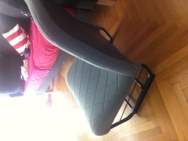

Sedili anteriori...., speriamo di non fare casini....  ;D
struttura sedile passeggero
moquette a protezione delle molle
incollaggio gommaspugna
blocco gommaspugna
sistemazione schienale
con un pezzo di gommaspugna
e moquette finale
risultato finale

Il mio sedile ve lo risparmio anche perchè è uguale a quello del passeggero  ;D
Tempo impiegato: una decina di giorni nei ritagli di tempo,
Materiali: le molle smontate da due o tre reti, non ricordo..., ne ho ancora tante.., due barattoli di bostik 99, 3 fogli di gommaspugna, due pennelli, 4 mq. di moquette, ma ne basta anche meno, una bella tronchesona per tagliare le molle d'acciaio., un paio di guanti, necessari per le mani.., le pinze a molla, una trentina.., e infine la famosa pinza da tappezziere..., molto utile.
Costi: a parte il rivestimento che ho preso da cassis, il costo di tutto il materiale non supera i 50/60 euro...,
Risultato. eccellente..., ho detto addio alle molle in gomma, sono sicuro che qualcuno storcerà il naso..., ma la soddisfazione di risparmiare ad occhio e croce altri 70/80 euro per comprare tutti gli elastici, le pezze ecc. per poi di farseli da se.., non ha prezzo.
